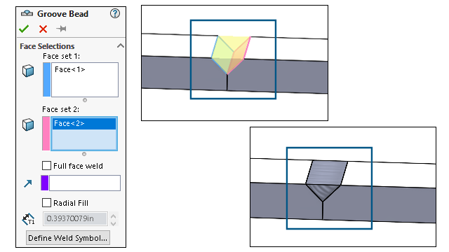

Housenky drážky Housenka drážky slouží ke spojení dvou vybraných povrchů plným svarem. Software SOLIDWORKS® vytvoří v mezeře mezi povrchy objemové tělo. Obsah Vytváření housenek drážky Mezi oběma povrchy můžete vytvořit housenky drážky. PropertyManager Housenka drážky PropertyManager Housenka drážky umožňuje vytvořit plný svar mezi dvěma objemovými těly. Nadřazené témaKonstrukční systém a svařence Seskupení svařovacích profilů a množství (2025 SP3) Použití jednotek dokumentu na ID v tabulkách přířezů (2025 SP2) Výběr velikosti profilu z konfiguračních tabulek (2025 SP2) Publikování položek tabulky přířezů na platformě 3DEXPERIENCE platform (2025 SP1) Přístup a práce s oblíbenými profily PropertyManager Komplexní roh a konstrukční systém Oříznutí připojených členů
