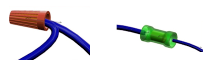

Vous pouvez ajouter des prolongateurs aux routages électriques.
Les prolongateurs sont généralement modélisés sous forme de cylindres contenant un ou plusieurs points de connexion. Vous pouvez ajouter des prolongateurs en divisant des routages, en faisant glissant des composants de prolongateur sur les routages et en ajoutant des prolongateurs à partir de listes de tronçons. Vous pouvez également créer des tables de connecteurs avec des prolongateurs et ajouter des prolongateurs aux nomenclatures.
Un seul prolongateur, avec un circuit, doit avoir un point de raccordement si les deux conducteurs de câble ont la même direction. Lorsque les 2 conducteurs de câble sont dans des directions opposées, le prolongateur doit avoir deux points de raccordement et un point de routage.
Un prolongateur complexe, avec plusieurs circuits, doit avoir plusieurs points de raccordement et points de routage, correspondant aux différents circuits.
