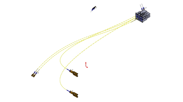

Générer des instructions pour suivre une trajectoire de routage
Dans le PropertyManager Routage automatique, vous pouvez générer des instructions pour suivre une trajectoire de routage. Les instructions identifient le segment d'esquisse le plus proche qui mène à son connecteur d'extrémité correspondant et suivent cette trajectoire.
Ces instructions permettent de simplifier le processus de harnais manuel.
Pour générer des instructions qui suivent une trajectoire de routage :
  1. Dans le PropertyManager Routage automatique, sous Mode de routage, sélectionnez Instructions.
  2. Dans Trajectoire de routage, cliquez sur Suivre la trajectoire de routage.
  3. Pour identifier des esquisses dans la zone graphique :
    • Sélectionnez chaque esquisse individuellement.
    • Sélectionnez une case pour choisir plusieurs esquisses.
    • Sélectionnez des fonctions d'esquisse dans l'arbre de création FeatureManager mobile.
  4. Cliquez sur Appliquer pour afficher un aperçu de la trajectoire de routage. Les esquisses représentant la trajectoire de routage sont nommées trajectoire_routage, suivies d'un numéro d'ordre, tel que trajectoire_routage 1.
  5. Cliquez sur Terminé.
