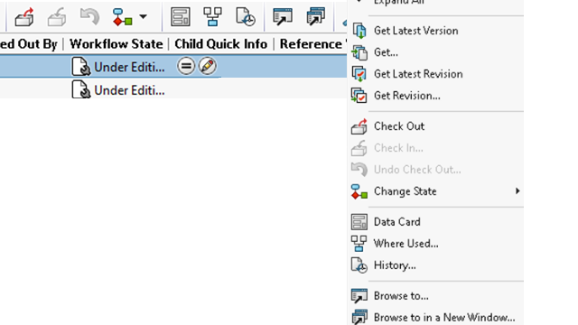

Zusätzliche Optionen im Kontextmenü und in der Symbolleiste der Taskansicht
Die Taskansicht der SOLIDWORKS PDM Zusatzanwendung verfügt über neue Optionen im Kontextmenü und in der Symbolleiste. Außerdem wurden einige der vorhandenen Optionen aktualisiert. Alle Optionen sind für mehr Klarheit in aussagekräftige Gruppen organisiert.
Unter anderem wurden die folgenden Optionen hinzugefügt:
  • Gehe zu : Öffnet die ausgewählte Datei im selben SOLIDWORKS PDM Datei-Explorer-Fenster.
  • Gehe zu neuem Fenster : Öffnet die ausgewählte Datei in einem neuen SOLDWORKS PDM Datei-Explorer-Fenster.
  • Datenkarte und Wo verwendet: Zeigen Informationen zur Datenkarte und ihren Verwendungsort an. Diese Optionen sind mit der Option Verlauf zusammengefasst.
Die Option Bearbeiten wurde in Komponente bearbeiten umbenannt.
Sie können die Taskansicht-Symbolleiste anpassen und mit Werkzeugen ergänzen, die Sie oft verwenden.
