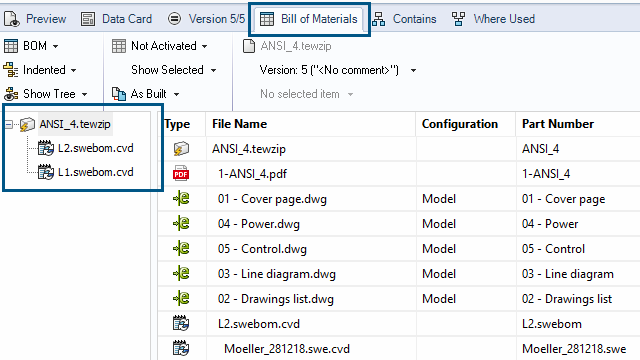

Stückliste für elektrische Baugruppe (2025 SP1)
Im SOLIDWORKS PDM Datei-Explorer können Sie auf der Registerkarte Stückliste die Stücklistendetails der elektrischen Baugruppen anzeigen.

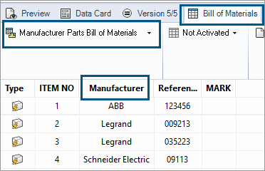

Für elektrische Baugruppen kann Folgendes angezeigt werden:
  • Die hierarchische und eingerückte über-/untergeordnete Struktur in der berechneten Stückliste für CVD-Dateien.
  • Die Ansicht Manufacturer Parts Bill of Materials (Artikel-Stückliste).
