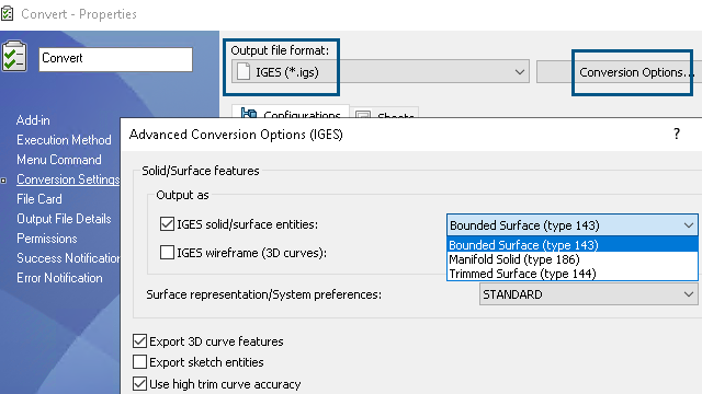

IGES (*.igs) Bounded Surface (Typ 143): Auswählen, um die Flächen des Teils, der Baugruppe oder der ausgewählten Oberflächen und deren Begrenzungen zu konvertieren, die durch andere IGES-Elemente definiert werden, z. B. Kurven und Kanten.

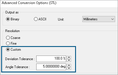

STL (*.stl) Die Option Anpassen unter Auflösung mit den folgenden Unteroptionen:
  • Abweichungstoleranz: Steuert die Tessellierung des ganzen Teils. Niedrigere Werte führen zu Dateien mit einer größeren Genauigkeit des ganzen Teils.
  • Winkeltoleranz: Steuert die Tessellierung kleinerer Details. Niedrigere Werte erzeugen Dateien mit größerer Detailgenauigkeit, aber es dauert länger, diese Dateien zu erzeugen.
Sie können auf diese Optionen unter Aufgaben > Konvertieren > Öffnen > Konvertierungseinstellungen > Konvertierungsoptionen zugreifen.
