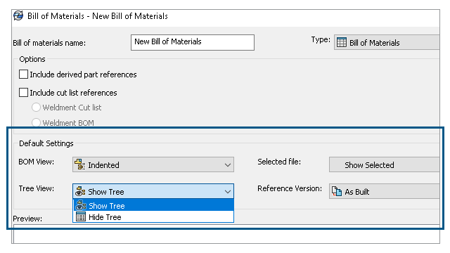

Administratoren können die Standardansicht und Optionseinstellungen für die berechneten Stücklisten beim Erstellen der Stückliste im SOLIDWORKS PDM Verwaltungswerkzeug festlegen.
Die vom Administrator festgelegten Standardeinstellungen werden auf die Stücklisten-Abschnitte Ansicht und Optionen auf der Registerkarte Stückliste im SOLIDWORKS PDM Datei-Explorer angewendet. Die Standardeinstellungen gelten sowohl für den Desktop als auch für den Web2-Client.
Klicken Sie im Verwaltungswerkzeug mit der rechten Maustaste auf Stückliste > Neue Stückliste. Sie können die Standardeinstellungen für berechnete Stücklisten im Dialogfeld Stückliste – Neue Stückliste unter Standardeinstellungen festlegen.
