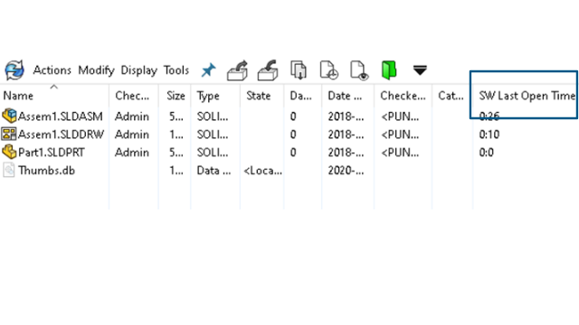

Abrufen von Informationen zur Zeit, die zum Öffnen von Dateien benötigt wurde
In SOLIDWORKS 2023 und höher können Sie erfahren, wie lange es gedauert hat, eine Datei zu öffnen, wenn sie zuletzt geöffnet wurde. Die Zeit wird in Sekunden gemessen. Um die zum Öffnen benötigte Datei zu ermitteln, wurden die SOLIDWORKS PDM Variablen um eine neue Variable _SW_Last_Open_Time_ erweitert.
