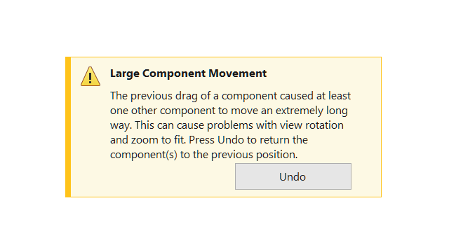

Warnung beim Verschieben von Komponenten (2025 SP1)
Wenn eine Komponente einen großen Abstand zu einer Baugruppe aufweist, zeigt SOLIDWORKS eine Warnmeldung an.
In einigen Fällen kann ein kleines Ziehen einer Komponente oder eine Änderung der Verknüpfungseinstellungen dazu führen, dass sich eine Komponente weit von der Baugruppe entfernt.
Der große Abstand zwischen der Komponente und der Baugruppe kann zu Problemen mit der Ansichtsrotation und der Option In Fenster zoomen führen.
Damit die Komponente wieder an die vorherige Position zurückkehrt, klicken Sie im Benachrichtigungsdialogfeld auf Rückgängig oder auf Bearbeiten > Undo Move Component (Rückgängig Komponente verschieben) .
