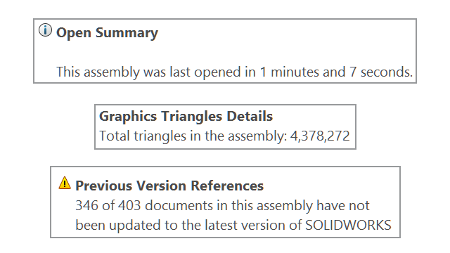

Nella finestra di dialogo Valutazione delle prestazioni, è possibile visualizzare il numero di documenti obsoleti, il tempo necessario per aprire l'assieme e il numero totale di triangoli grafici.
Nuove opzioni e informazioni:
Opzioni e informazioni Descrizione Sezione
Tempo di apertura In Apri sintesi, viene visualizzato il tempo necessario per aprire l'assieme. Prestazioni di apertura
Ricerca dei documenti referenziati Elenca il numero di documenti trovati nelle cartelle Documenti referenziati e il tempo impiegato per eseguire la ricerca. Prestazioni di apertura
Numero totale di triangoli nell'assieme In Dettagli triangoli grafici, viene visualizzato il numero totale di triangoli grafici nell'assieme di livello superiore.
Nel numero, SOLIDWORKS utilizza il separatore specificato dal sistema operativo per separare gruppi di migliaia.
Prestazioni di visualizzazione

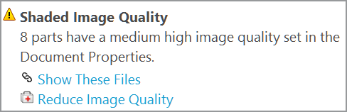

Riduci qualità immagine In Qualità immagine ombreggiata, la qualità dell'immagine ombreggiata viene ridotta al 50% per le parti con una qualità dell'immagine superiore.
Questa opzione non è applicabile ai sottoassiemi.
Non disponibile per gli assiemi aperti in modalità peso leggero, tranne quando l'assieme ha un sottoassieme flessibile.
Facendo clic su Riduci qualità immagine, il cursore Bassa (più rapida) - Alta (più lenta) si avvicina al lato Bassa (più rapida).
Per visualizzare il cursore, fare clic su Strumenti > Opzioni > Proprietà del documento > Qualità dell'immagine. Il cursore si trova in Risoluzione ombreggiata e di qualità bozza RLN/LNV.

Per ridurre la qualità dell'immagine:
  1. Aprire un modello e fare clic su Strumenti > Opzioni > Proprietà del documento > Qualità dell'immagine.
  2. Rivedere la posizione del cursore in Risoluzione ombreggiata e di qualità bozza RLN/LNV.
  3. Fare clic su Strumenti > Valuta > Valutazione prestazioni.
  4. In qualità dell'immagine ombreggiata nella sezione Prestazioni di visualizzazione, fare clic su Riduci qualità dell'immagine .
  5. Dopo l'aggiornamento dei risultati della Valutazione delle prestazioni, controllare la posizione del dispositivo di scorrimento in Risoluzione ombreggiata e di qualità bozza RLN/LNV.
