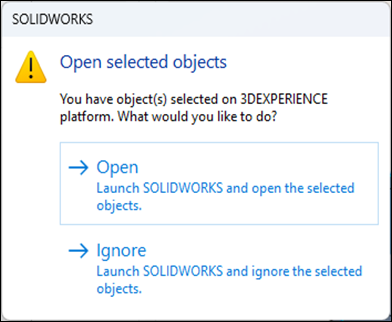

Ao iniciar o SOLIDWORKS a partir da 3DEXPERIENCE platform, o usuário pode selecionar um objeto inadvertidamente, fazendo com que o SOLIDWORKS o abra assim que a sessão estiver pronta. Depois que o SOLIDWORKS é iniciado, uma caixa de diálogo é exibida, permitindo que o usuário continue abrindo o objeto selecionado ou interrompa o processo.
Benefícios: Esta atualização ajuda a evitar aberturas não intencionais ao iniciar o SOLIDWORKS.
Você pode optar por:
  • Abrir: Segue carregando o objeto selecionado no SOLIDWORKS.
  • Ignorar: Abre o SOLIDWORKS sem carregar o objeto escolhido.
O comportamento não se aplica ao iniciar o SOLIDWORKS a partir de um atalho ou script na área de trabalho.
