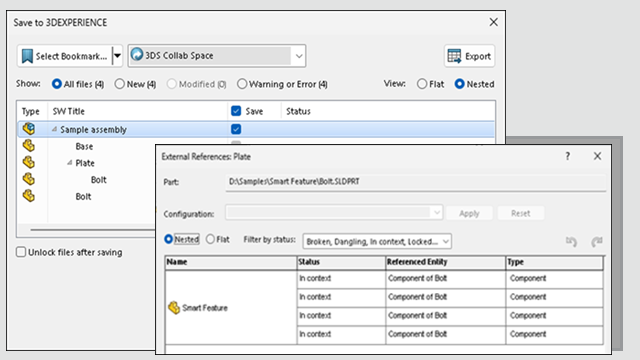

Suporte aprimorado para referências de componentes inteligentes (2025 FD02)
Ao salvar um componente inteligente na 3DEXPERIENCE platform, suas referências a componentes adicionais permanecem intactas.
Benefícios: Essa melhoria ajuda a preservar os relacionamentos com componentes, facilitando o gerenciamento de montagens sem perder conexões.
Por exemplo, na caixa de diálogo Salvar no 3DEXPERIENCE, clique com o botão direito em um subcomponente e selecione Referências externas para exibir os componentes associados.
