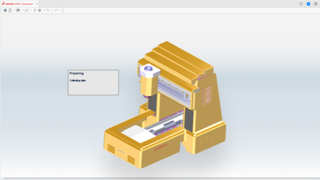

Método aprimorado para abrir arquivos do 3DEXPERIENCE (2025 FD02)
O SOLIDWORKS melhorou a forma de abrir arquivos do 3DEXPERIENCE que não estão armazenados em seu cache local.
Benefícios: Esse método melhora o desempenho, recuperando primeiro os metadados para a configuração selecionada no cliente. Em seguida, ele armazena em cache os metadados de configuração completos e faz o download dos arquivos necessários, mesmo que ainda não tenham sido carregados na sessão do SOLIDWORKS.
Algumas ações permanecem temporariamente desativadas até que todos os arquivos estejam totalmente disponíveis. Essas ações incluem abrir outros arquivos, bloquear e desbloquear, substituir revisões, modificar propriedades, salvar e atualizar. Você pode continuar usando o 3DSearch enquanto faz o download do restante dos arquivos.
