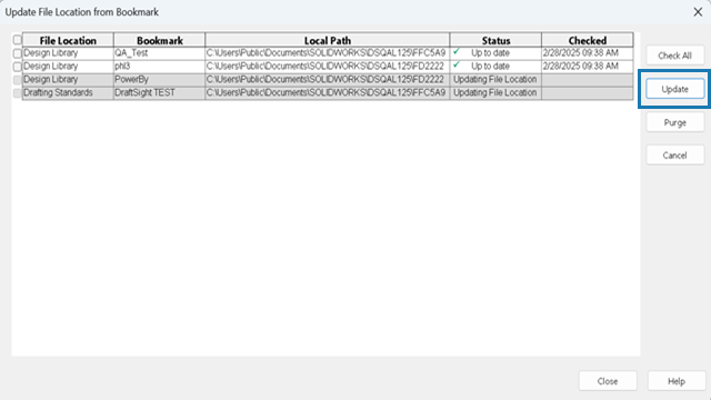

Atualização automática de locais de arquivos marcados (2025 FD02)
O SOLIDWORKS atualiza automaticamente os locais de arquivos marcados para garantir que o conteúdo local corresponda às informações mais recentes nos marcadores na 3DEXPERIENCE platform.
Quando você inicia o SOLIDWORKS ou alterna do modo off-line para o modo on-line, o SOLIDWORKS verifica se há alterações nos marcadores mapeados uma vez por sessão. Se a verificação encontrar marcadores modificados, o SOLIDWORKS atualizará a cópia local do conteúdo. A atualização é executada em segundo plano, permitindo que você continue trabalhando no SOLIDWORKS.
O aplicativo exibe o status atualizado e a marca de data e hora dos arquivos selecionados.
Benefícios: Seu fluxo de trabalho fica mais simples porque os locais de arquivos marcados são atualizados automaticamente em segundo plano, permitindo que você continue trabalhando no SOLIDWORKS.
