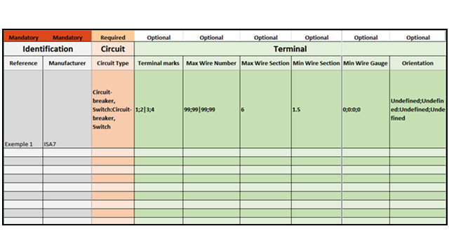

При импорте шаблона в разделе Управление деталями производителя, если ввести одно значение для столбца клеммы, оно применяется ко всем клеммам цепи. Например, если для всех клемм параметр Максимальное сечение провода равен 6, можно просто ввести значение 6, не дублируя информацию. Ранее необходимо было ввести значение 6;6|6;6. Это применимо при выборе параметра Одна строка на ссылку для деталей производителя и ссылок на кабели и параметра Одна строка на цепь для деталей производителя.
