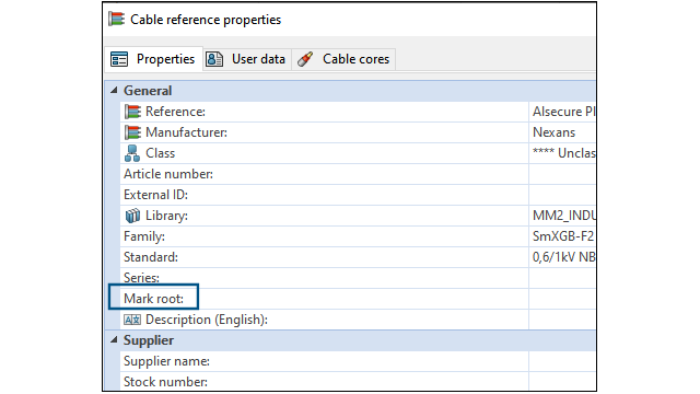

  • В диалоговом окне Свойства обозначения кабелей на вкладке Свойства добавлен параметр Корень метки. При добавлении кабеля в проект из обозначения кабеля Корень метки автоматически копируется из обозначения кабеля в корень метки кабеля. Это значение также доступно для фильтров.
