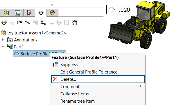

Удаление общего допуска профиля
В программе Design with SOLIDWORKS можно удалить общий допуск профиля.
Чтобы удалить общий допуск профиля, в DimXpertManager нажмите правой кнопкой мыши на общий допуск профиля и выберите Удалить.
