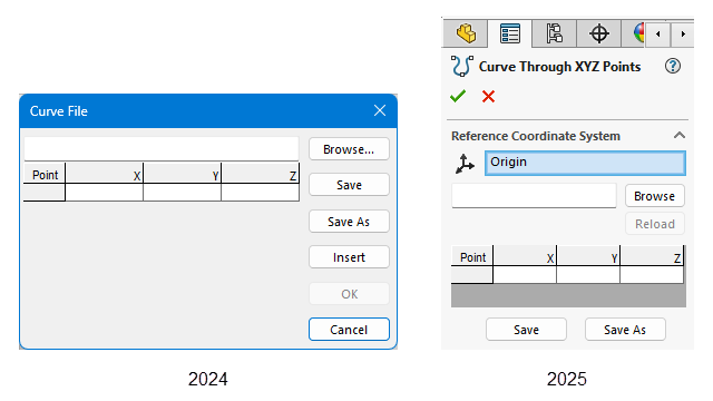

Ekle > > XYZ Noktalarından Geçerek Eğ işlevi, farklı bir koordinat sistemi seçebileceğiniz bir PropertyManager kullanır. Eğrinin noktaları, koordinat sisteminin boşluğuna dönüşür.
Önceki sürümlerde, bu işlev bir iletişim kutusu kullanıyordu ve eğri için yalnızca parçanın orijinini kullanabiliyordu.
PropertyManager'da şunları yapabilirsiniz:
  • XYZ koordinat verilerini manuel olarak girin.
  • Bir .sldcrv veya .txt dosyası seçmek için Gözat öğesine tıklayın.
  • Eğriyi oluşturmak üzere kullanılan .sldcrv veya .txt dosyasında yapılan değişikliklere göre eğriyi güncellemek için Yeniden Yükle öğesine tıklayın.
SOLIDWORKS 2025'ten önce oluşturulan dosyaları açtığınızda ve XYZ noktaları tarafından oluşturulan eğrileri düzenlediğinizde yazılım, PropertyManager'da bulunan Referans Koordinat Sistemi altındaki Koordinat Sistemi (Orijin) için orijini kullanır.
