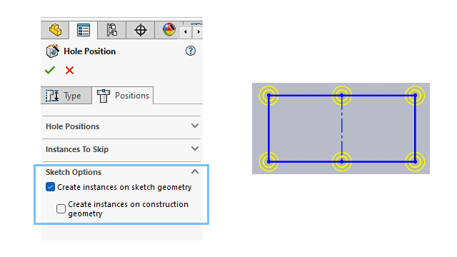

Delik Sihirbazı unsurları için yazılım yeni delikler, yeni parçalar veya yeni SOLIDWORKS oturumları için Çizim Seçenekleri ayarlarını tutar.
Delik Sihirbazı Konumlar sekmesinde, bu işlev Çizim geometrisinde örnekler oluştur ve Yardımcı geometride örnekler oluştur seçeneklerine uygulanır.
Varsayılan olarak bu Çizim Seçenekleri ayarları temizlenir.
