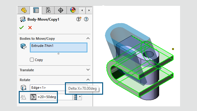

Gövdeyi Taşı/Kopyala Unsurları Gövdeyi Taşı/Kopyala unsuru, denklemler ve konfigürasyonlar için gelişmiş destek sunar. Gövdeyi Taşı/Kopyala PropertyManager'ında, Sürükle altında Mesafe ölçümlendirmesi için ve Döndür altında Açı ölçümlendirmesi için değerler belirtmek üzere denklemler kullanabilirsiniz. PropertyManager'da = karakterini ve denklemi girin. Örneğin =20+50 ifadesini girin. Denklemler, Global Değişkenler ve Ölçümlendirmeler iletişim kutusunda bu denkleme erişmek için FeatureManager tasarım ağacında Denklemler seçeneğine sağ tıklayın ve Denklemleri Yönet öğesini seçin. Mesafe ve Açı ölçümlendirme simgeleri, ve simgeleri ile değiştirilmiştir. Seçtiğiniz obje genelinde ölçümlendirmeleri ters çevirmek için Sürükle altındaki Mesafe seçeneğini veya Döndür altındaki Açı seçeneğini belirleyin. Denkleme bağlı bu değerler de dahil olmak üzere tüm ölçümlendirmelerin değerlerini belirtmek için konfigürasyonlar kullanabilirsiniz. Bu Konfigürasyon , Tüm Konfigürasyonlar ve Konfigürasyonları Belirle . Ana başlıkParçalar ve Unsurlar
