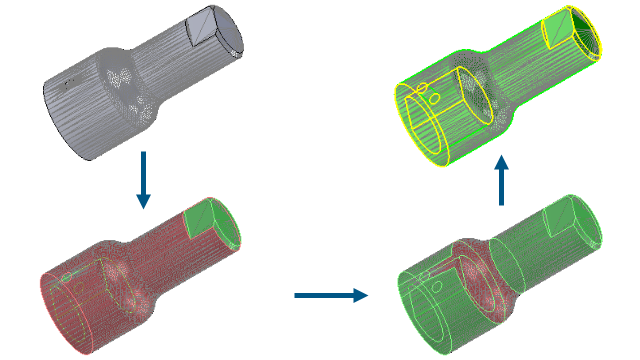

Meshleri kesitlere ayırdığınızda yazılım, düzlemlere ve silindirlere ek olarak konik veya küresel yüzleri tanıyabilir. Tanınan bu yüzleri aynı geometrik koşula sahip standart BREP yüzlerine dönüştürebilirsiniz.

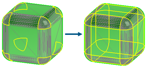

Meshi Kesitlere Ayır PropertyManager'ında, Kesitlere ayırma altında Taraf Şekli aracı kullanılabilir. Bu araç, bitişik tarafları şekil farkına göre gruplayarak kesitler oluşturur. Bu, tipik olarak mesh dosyasını oluşturmak için kullanılan modelde iki bölge arasındaki sınırı gösterir.
Sarı renkle gösterilen kesitlerine ayrılmış yüzlerin kenarlarını önizlemek için Seçenekler altında Önizlemeyi Göster'i seçin. Çevre altında yüzlerin kesitlere ayrılmasını iyileştirmek üzere değeri ayarlamak için sürükleyin.
Alınan Mesh Gövdesini Kesitlere Ayır aracını çalıştırdığınızda, iyileştirilmiş grafik bilgileri hangi yüzlerin tanındığını anlamanıza yardımcı olur.
