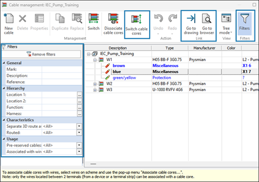

케이블 관리 고급 필터링 옵션 및 케이블 코어 전환 명령을 사용하여 케이블과 코어를 효율적으로 관리할 수 있습니다. 케이블 및 코어를 관리하면서 도면과 부품 브라우저로 직접 이동할 수 있습니다. 장점: 케이블과 코어를 보다 빠르고 효과적으로 관리할 수 있습니다. 명령에 액세스하려면 전기 프로젝트 > 케이블을 클릭합니다. 목차 필터 패널의 고급 필터링 필터 패널의 고급 필터링 옵션을 사용하여 케이블과 코어를 필터링할 수 있습니다. 케이블 관리 생산성을 위한 추가 기능 상위 주제SOLIDWORKS Electrical
