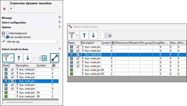

커넥터 동적 삽입 커넥터 동적 삽입 대화 상자는 커넥터 작업 시 생산성을 향상시킵니다. 개선 사항은 다음과 같습니다. 커넥터 회로 및 핀의 세부 정보를 보여주는 대형 대화 상자 필터링 기능 향상 핀 수가 많은 커넥터 관리 개선 더 쉬워진 커넥터 삽입 명령 액세스 에서 그릴 회로 선택 대화 상자가 열립니다. 목차 그릴 회로 선택 대화 상자 동적 커넥터를 사용하여 작업할 때 그릴 회로 선택 대화 상자에서 회로도 도면에 포함할 회로 수를 선택하고 관리할 수 있습니다. 상위 주제SOLIDWORKS Electrical
