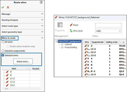

선택한 와이어를 따로 라우팅
와이어 라우팅 PropertyManager에서 선택한 와이어를 사용하여 특정 와이어 또는 선택한 와이어 집합을 따로따로 라우팅할 수 있습니다.
이전 버전에서는 모든 부품에 와이어를 라우팅하거나 해당 와이어를 라우팅할 부품을 선택할 수 있었습니다.
선택한 와이어를 따로 라우팅하는 방법:
  1. 리본에서 와이어 라우팅을 클릭합니다.
  2. 와이어 라우팅 PropertyManager에서 다음을 클릭합니다.
    1. 선택한 와이어.
    2. 와이어를 선택합니다.
  3. 와이어 대화 상자에서 다음을 수행합니다.
    1. 함께 라우팅할 와이어를 선택합니다.
    2. 선택을 클릭합니다.
  4. 를 클릭합니다.
