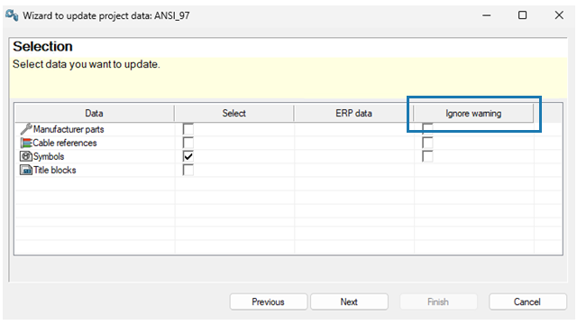

불일치가 있는 심볼, 제조업체 파트 또는 케이블 참조를 업데이트하면 시스템에 오류 메시지 대신 경고 메시지가 표시됩니다.
불일치는 다음과 같습니다.
  • 심볼에 더 많은 연결점이 있음
  • 제조업체 파트의 회로/단자 수가 더 많음
  • 케이블 참조의 케이블 코어 수가 더 많음
이를 통해 심볼, 제조업체 파트 및 케이블 참조 업데이트의 선명도와 효율성이 향상되므로 프로젝트 관리가 보다 원활해지며 업데이트 및 대치 시 오류가 줄어듭니다.
경고 무시 옵션은 프로젝트 데이터 업데이트 마법사프로젝트 데이터 대치 마법사 대화 상자에 추가됩니다. 따라서 새 데이터가 기존 데이터와 완전히 호환되지 않더라도 업데이트 및 대치를 적용할 수 있습니다. 이를 통해 프로젝트 데이터 업데이트 또는 대치를 간소화하고 설계 과정에서 프로젝트 관리를 개선할 수 있습니다.
