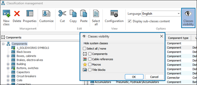

심볼 및 제조업체에서 시스템 클래스를 숨기려면 다음을 수행합니다.
  1. 리본에서 라이브러리 > 분류 관리를 클릭합니다.
  2. 분류 관리 대화 상자에서 클래스 가시성을 클릭합니다.
  3. 클래스 가시성 대화 상자에서 숨길 클래스를 선택합니다.
    • 모두 선택/없음
    • 부품
    • 케이블 참조
    • 매크로
    • 제목 블록
