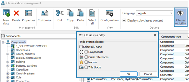

사용하지 않는 시스템 클래스 또는 기본 시스템 클래스를 숨겨 분류 디자인 트리를 단순화할 수 있습니다.
숨겨진 클래스는 분류 관리
대화 상자에 계속 표시되지만 라이브러리 및 선택 인터페이스에서는 제거됩니다. 시스템 클래스 아래의 사용자 지정 하위 클래스는 계층 구조를 보존하기 위해 계속 표시됩니다.
장점: 관련 부품과 심볼을 보다 쉽게 찾을 수 있습니다.
심볼 및 제조업체에서 시스템 클래스를 숨기려면 다음을 수행합니다.
- 리본에서
를 클릭합니다.
- 분류 관리 대화 상자에서 클래스 가시성
을 클릭합니다.
- 클래스 가시성 대화 상자에서 숨길 클래스를 선택합니다.
- 모두 선택/없음
- 부품
- 케이블 참조
- 매크로
- 제목 블록
