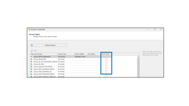

사용자 또는 그룹에 루트 개체 액세스 제공 특정 사용자 및 그룹에 대한 개체의 루트 위치 액세스 권한을 부여할 수 있습니다. 이 액세스 수준을 통해 사용자와 그룹은 하위 폴더 내의 레코드만 볼 수 있습니다. 사용자 또는 그룹에 루트 개체에 대한 액세스를 제공하는 방법: 프로젝트 속성 대화 상자에서 액세스 권한을 선택합니다. 루트 액세스에서 사용자 또는 그룹을 선택합니다. 상위 주제SOLIDWORKS Manage 채번 목록 관련 파일 미리 보기 Targeted Web 클라이언트를 통한 작업표 액세스 그룹에서 새 사용자 제외 SQL 암호를 사용하여 데이터베이스 업데이트 보호 작업의 종료 날짜 설정 보류 중인 작업 포함 용량 계획 도구에서 작업 세부 정보 보기 Plenary Web Client의 보고서 기능 데스크톱 클라이언트에 대한 링크 만들기 하위 항목만 간단 BOM 사용자 액세스 조건 정의 출력 조건 처리 Messaging API 이벤트 트리거
