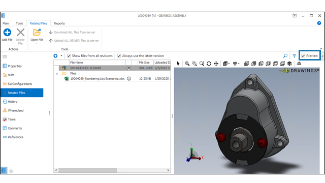

관련 파일 미리 보기 관련 파일 탭에서 문서 및 PDM 개체의 기본 파일이 포함된 관련 파일을 미리 볼 수 있습니다. 이전에는 기본 그리드의 오른쪽 플라이아웃 창에서만 문서 및 PDM 개체를 미리 볼 수 있었습니다. 관련 파일을 미리 보려면 다음을 수행합니다. 리본에서 관련 파일을 클릭합니다. 미리 보기를 선택합니다. 상위 주제SOLIDWORKS Manage 채번 목록 Targeted Web 클라이언트를 통한 작업표 액세스 사용자 또는 그룹에 루트 개체 액세스 제공 그룹에서 새 사용자 제외 SQL 암호를 사용하여 데이터베이스 업데이트 보호 작업의 종료 날짜 설정 보류 중인 작업 포함 용량 계획 도구에서 작업 세부 정보 보기 Plenary Web Client의 보고서 기능 데스크톱 클라이언트에 대한 링크 만들기 하위 항목만 간단 BOM 사용자 액세스 조건 정의 출력 조건 처리 Messaging API 이벤트 트리거
