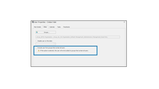

그룹에서 새 사용자 제외 모든 사용자를 자동으로 포함하는 그룹에서 새 관리 전용 사용자를 제외할 수 있습니다. 이전에는 해당 그룹에서 새 사용자를 수동으로 제거해야 했습니다. 예를 들어 시스템 정의 그룹인 group_Group_All My Organization은 모든 사용자를 자동으로 포함합니다. 그룹에서 새 사용자를 제외하는 방법: 사용자 속성 대화 상자의 기타 탭에서 모든 사용자를 포함하는 그룹에서 사용자 제외를 선택합니다. 저장을 클릭합니다. 상위 주제SOLIDWORKS Manage 채번 목록 관련 파일 미리 보기 Targeted Web 클라이언트를 통한 작업표 액세스 사용자 또는 그룹에 루트 개체 액세스 제공 SQL 암호를 사용하여 데이터베이스 업데이트 보호 작업의 종료 날짜 설정 보류 중인 작업 포함 용량 계획 도구에서 작업 세부 정보 보기 Plenary Web Client의 보고서 기능 데스크톱 클라이언트에 대한 링크 만들기 하위 항목만 간단 BOM 사용자 액세스 조건 정의 출력 조건 처리 Messaging API 이벤트 트리거
