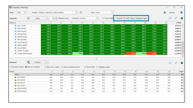

보류 중인 작업 포함 보류 중 상태의 작업을 식별할 수 있습니다. 이 상태는 아직 작업을 수행할 수 없음을 나타냅니다. 보류 중인 작업을 포함하는 방법: 용량 계획 도구에서 할당된 작업에 "보류 중" 작업 포함을 선택합니다. 이렇게 하면 팀이 용량을 초과하지 않고 프로젝트를 수행할 수 있는지 여부를 평가하는 데 도움이 됩니다. 너무 많은 작업이 보류 중인 경우 새 프로젝트를 추가하면 팀에 과부하가 발생할 수 있습니다. 상위 주제SOLIDWORKS Manage 채번 목록 관련 파일 미리 보기 Targeted Web 클라이언트를 통한 작업표 액세스 사용자 또는 그룹에 루트 개체 액세스 제공 그룹에서 새 사용자 제외 SQL 암호를 사용하여 데이터베이스 업데이트 보호 작업의 종료 날짜 설정 용량 계획 도구에서 작업 세부 정보 보기 Plenary Web Client의 보고서 기능 데스크톱 클라이언트에 대한 링크 만들기 하위 항목만 간단 BOM 사용자 액세스 조건 정의 출력 조건 처리 Messaging API 이벤트 트리거
