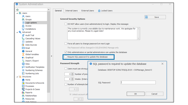

SQL 암호를 사용하여 데이터베이스 업데이트 보호 SQL 암호를 사용하여 데이터베이스 업데이트를 보호할 수 있습니다. SQL 암호를 사용하여 데이터베이스 업데이트를 보호하는 방법: 시스템 관리 도구에서 사용자 > 로그인 옵션을 클릭합니다. 일반 탭에서 데이터베이스를 업데이트하려면 SQL 암호 필요를 선택합니다. SQL 암호를 입력한 다음 확인을 클릭합니다. 상위 주제SOLIDWORKS Manage 채번 목록 관련 파일 미리 보기 Targeted Web 클라이언트를 통한 작업표 액세스 사용자 또는 그룹에 루트 개체 액세스 제공 그룹에서 새 사용자 제외 작업의 종료 날짜 설정 보류 중인 작업 포함 용량 계획 도구에서 작업 세부 정보 보기 Plenary Web Client의 보고서 기능 데스크톱 클라이언트에 대한 링크 만들기 하위 항목만 간단 BOM 사용자 액세스 조건 정의 출력 조건 처리 Messaging API 이벤트 트리거
