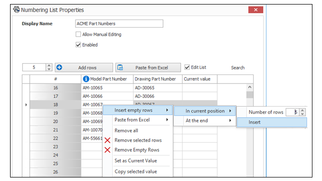

채번 목록 채번 목록을 사용하여 품번을 SOLIDIWORKS 파일에 할당할 수 있습니다. 관리자는 목록에 일련의 번호를 추가할 수 있습니다. 사용자가 채번 스키마를 사용하는 대신 문서 개체에 새 파일을 저장하면 목록에서 새 번호를 사용할 수 있습니다. 다음과 같은 품번을 보다 쉽게 통합할 수 있습니다. 제삼자로부터 받은 번호 순차적 번호 지정을 따르지 않는 모델 및 도면의 경우 목차 채번 목록 속성 대화 상자 채번 목록 정의 문서 개체에서 채번 목록 사용 링크된 모델과 도면 목록에서 번호가 지정되는 방법은 모델과 도면을 링크하기 위해 지정된 품번 옵션에 따라 다릅니다. SOLIDWORKS 파일에 번호 적용 상위 주제SOLIDWORKS Manage 관련 파일 미리 보기 Targeted Web 클라이언트를 통한 작업표 액세스 사용자 또는 그룹에 루트 개체 액세스 제공 그룹에서 새 사용자 제외 SQL 암호를 사용하여 데이터베이스 업데이트 보호 작업의 종료 날짜 설정 보류 중인 작업 포함 용량 계획 도구에서 작업 세부 정보 보기 Plenary Web Client의 보고서 기능 데스크톱 클라이언트에 대한 링크 만들기 하위 항목만 간단 BOM 사용자 액세스 조건 정의 출력 조건 처리 Messaging API 이벤트 트리거
