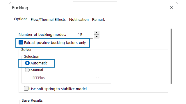

좌굴 스터디 좌굴 스터디를 실행하는 데 사용하는 모델의 경우 양의 좌굴 계수 및 모드만 추출할 수 있습니다. 양의 좌굴 계수만 추출 옵션은 좌굴 스터디 속성 대화 상자에서 사용할 수 있습니다. 양의 좌굴 계수 및 모드만 추출하도록 선택한 경우 솔버가 자동 옵션으로 전환됩니다. SOLIDWORKS Simulation은 솔버가 좌굴 시뮬레이션을 계산할 수 있는 음의 좌굴 계수 및 관련 모드를 보고하지 않습니다. 상위 주제SOLIDWORKS Simulation
