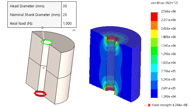

  • Intel Direct Sparse 솔버. 커플링 다면체의 수(곡면 요소)가 800개를 초과하는 경우 제한으로 인해 이전에는 해석하지 못했던 모델이 이제 솔루션에 도달할 수 있습니다. 이 제한은 제거됩니다. 또한 분산 커플링이 있는 커넥터와 커플링 노드(예: 볼트, 베어링, 링크 막대)가 많은 커넥터를 사용하는 모델의 솔루션 시간이 더 빨라집니다.
    예를 들어 위의 이미지는 분산 커플링이 있는 볼트로 연결된 두 원통의 모델을 보여줍니다. 이전 릴리즈에서는 커플링 다면체 수에 제한이 있어서 이 모델의 선형 정적 스터디에 실패했습니다. 이번 릴리즈에서는 Intel Direct Sparse 솔버가 동일한 스터디에 대한 솔루션을 제공합니다.
