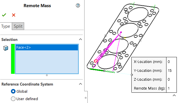

응답 스펙트럼 해석 연구는 원격 질량 적용을 지원합니다.
메시 처리된 지오메트리의 일부가 아닌 부품의 질량 효과를 원격 질량으로 처리하여 모델의 나머지 부분에 포함시킬 수 있습니다. 응답 스펙트럼 해석을 실행할 모델에 원격 질량을 적용하려면 시뮬레이션 스터디 트리에서 외부 하중을 마우스 오른쪽 버튼으로 클릭하고 원격 질량 을 선택합니다. 부품의 무게 중심에서 원격 질량의 위치를 지정합니다. 원격 질량은 선택한 면, 모서리 또는 꼭지점에서 모델의 나머지 부분에 단단히 연결됩니다.
