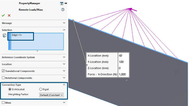

쉘 모서리에 원격 하중 분산 원격 하중 및 원격 질량에 대한 분산 커플링 공식이 이제 쉘 모서리를 지원합니다. 쉘 모서리를 지원하도록 선택하면 원격 하중 또는 질량이 모서리의 커플링 노드 전체에 분산됩니다. 이전에는 분산 커플링 공식을 면에만 사용할 수 있었습니다. 이 기능은 피로, 설계, 압력 용기 설계 스터디와 함께 선형 정적 스터디에 사용할 수 있습니다. 상위 주제SOLIDWORKS Simulation
