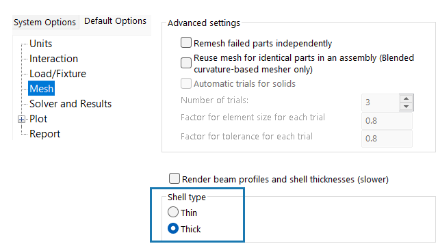

쉘 정의 새 스터디의 쉘 유형 정의(두껍게 또는 얇게)를 전체적으로 지정할 수 있습니다. 쉘 유형을 수정하려면 상단 표시줄의 메뉴에서 시뮬레이션 > 옵션... > 기본 옵션 > 메시 를 클릭합니다. 지정한 쉘 유형은 선택한 면으로 쉘 정의 명령을 사용하여 곡면 바디, 판금 바디 및 솔리드 바디에서 작성된 새 쉘 정의에 적용됩니다. 상위 주제SOLIDWORKS Simulation
