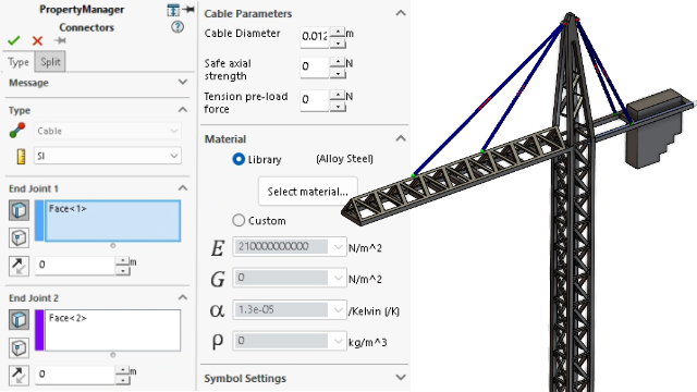

솔리드의 면, 쉘의 원형 모서리 또는 솔리드 또는 쉘의 꼭지점 사이에 장력이 적용된 케이블을 지정하거나, 면-꼭지점, 꼭지점-원형 모서리 또는 원형 모서리-면 조합을 지정할 수 있습니다.
케이블 커넥터를 사용하여 케이블 요소를 정확하게 모델링할 수 있습니다. 이 요소는 케이블 연결 브리지, 크레인 및 기타 부하 지지 구조 요소에 흔히 사용됩니다. 케이블을 모델링하려면 케이블의 직경과 재질을 지정해야 합니다. 또한 후처리 과정 중에 유용한 안전 축 강도를 지정하여 장력이 적용된 케이블이 가해진 축 하중을 견딜 수 있는지 여부를 결정할 수 있습니다.
시뮬레이션 스터디 트리에서 케이블 커넥터를 정의하려면 연결을 마우스 오른쪽 버튼으로 클릭하고 케이블 을 클릭합니다.
시뮬레이션을 실행한 후 케이블 커넥터에 작용하는 축력을 나열하려면 결과 를 마우스 오른쪽 버튼으로 클릭하고 커넥터 하중 표시를 클릭합니다.
