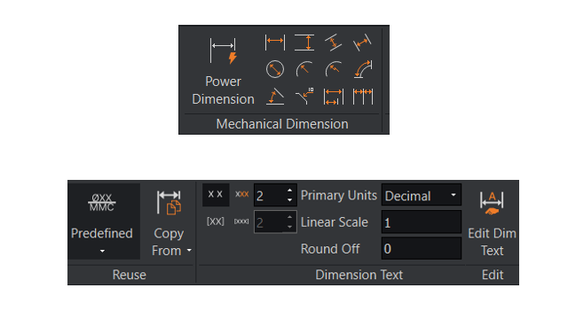

強制標註工具 (僅適用於 DraftSight Mechanical) 強制標註尺寸工具提供一種進階且有效的方法來建立精確尺寸。它會根據所選幾何選擇適當的尺寸類型,以確保技術工程圖的一致性和準確性。 強制標註工具: 自動決定所選物件的最佳尺寸類型。 支援線性、徑向與角度尺寸。 維持對正與間距,使配置更乾淨、更容易閱讀。 減少手動調整與重新作業,進而提高生產力。 存取強制標註工具: 執行下列動作之一: 在功能區上,按一下機械註記 > 機械尺寸。 在功能表上,按一下機械註記 > 機械尺寸。 輸入 AM_POWERDIMENSION 或 AMPOWERDIM。 目錄 強制標註關聯功能區標籤 「強制標註」關聯功能區標籤強化了尺寸標註工作流程。其可讓您快速存取修改及精細化尺寸的必要工具。 上層主題DraftSight
