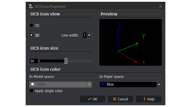

CCS 圖示自訂 CCS 圖示代表座標系統的目前方位。您可以調整此視覺指標,以符合您的偏好或特定專案的需求。 UCSICON 指令包含指令提示字元中的內容選項。在 CCS 圖示屬性對話方塊中,您可以自訂 CCS 圖示的視圖、大小和顏色。對話方塊包含顯示變更的動態預覽。 DraftSight 會儲存各工作階段的自訂。 若要使用 CCS 圖示自訂,請在指令視窗中輸入 UCSICON。 上層主題DraftSight
