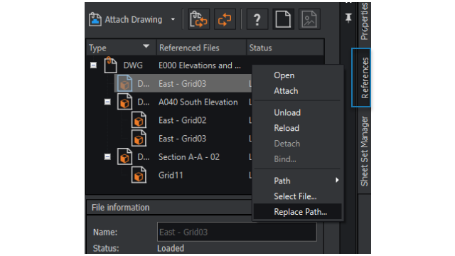

管理遺失的外部參考 您可以使用參考調色盤中的工具,更有效率地管理遺失的外部參考。當移動或重新命名參考檔案時,您可以更新檔案路徑一次。若 DraftSight 找到相符的檔案,便會為其他遺失的參考提供使用相同的路徑。 管理遺失的外部參考: 執行下列動作之一: 在功能區上,按一下插入 > 調色盤 > 參考管理員。 在功能表中按一下工具 > 參考管理員。 在指令視窗中輸入 XREF。 上層主題DraftSight
