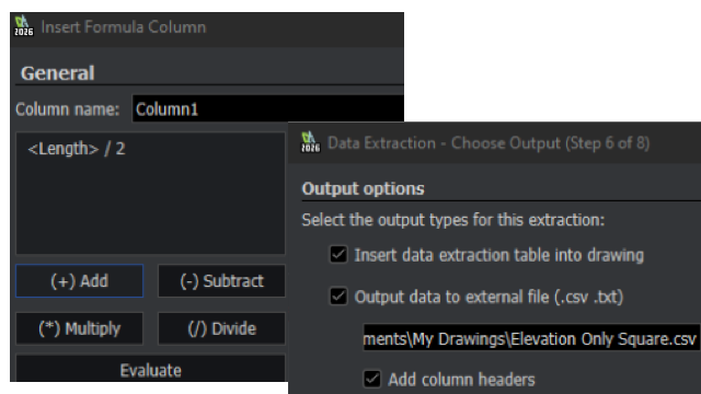

DATAEXTRACTION 指令允許數學公式的 .CSV 輸出和自訂欄位。
使用 DATAEXTRACTION 指令,您可以產生 .CSV 格式的輸出資料,其中包括欄表頭以利閱讀。這是一種以文字格式共用資訊或將其與其他應用程式整合的便利方式。
DATAEXTRACTION 精靈包含插入公式欄選項,您可以在此用數學運算式定義自訂欄位。這在建構資料擷取表格時提供彈性,因為您可以直接在精靈中進行計算。您可以產生更精細、更加量身打造的資料輸出,而不需要外部處理。
