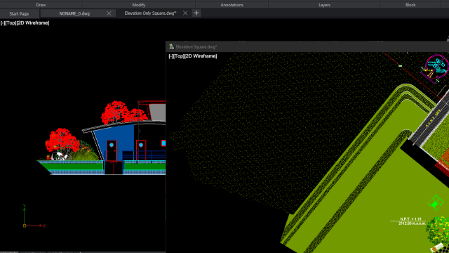

浮動文件視窗 (僅限 DraftSight Premium) 有了浮動文件視窗,您可以在 DraftSight Commander 中的主要應用程式以外的個別視窗中開啟工程圖。這些視窗提供並排顯示或跨多個顯示器顯示多個工程圖的彈性檢視。此功能提供額外的工作流程選項,並藉由加速比較、複製與貼上及多工處理來提高生產力。 若要產生浮動文件視窗,請將文件標籤拖曳到主視窗之外。浮動文件視窗可獨立操作;您可以視需要調整其大小、縮放和導覽。 上層主題DraftSight
