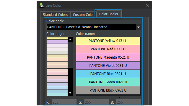

色彩庫 (僅適用於DraftSight Premium) DraftSight 支援自訂色彩調色盤,這又稱為色彩庫 (.acb 檔案)。這些色彩庫可讓您存取專案內的標準化色彩調色盤。色彩庫最適合依賴精準色彩標準來進行品牌設定、遵循業界法規,或是以一致方式呈現材料的專業人士。 有了色彩庫,您就可以從例如 Pantone® 和 RAL™ 之類受歡迎的色彩系統中快速選擇和套用精確的塗彩,並確保視覺準確性和設計之間的一致性。 使用色彩庫: 執行下列動作之一: 在功能區上,按一下首頁 > 屬性 > 色彩。 在功能表上,按一下格式 > 線條色彩。 在指令視窗中輸入 LINECOLOR。 上層主題DraftSight
