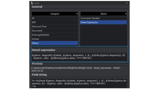

FIELD 指令支援 Diesel 運算式,可啟用根據工程圖屬性或使用者輸入自動更新的動態文字。
您可以產生自訂文字欄位,這些欄位可串連字串、執行計算,並套用設定格式化的條件,而不需要外部指令碼或複雜的程式設計。如此可改善在工程圖中處理文字資料時的自動化與彈性。
使用 FIELD 指令
執行下列動作之一:
  • 在功能區上,按一下插入 > 資料 > 欄位
  • 在功能表上,按一下插入 > 欄位
  • 在指令視窗中輸入 FIELD
