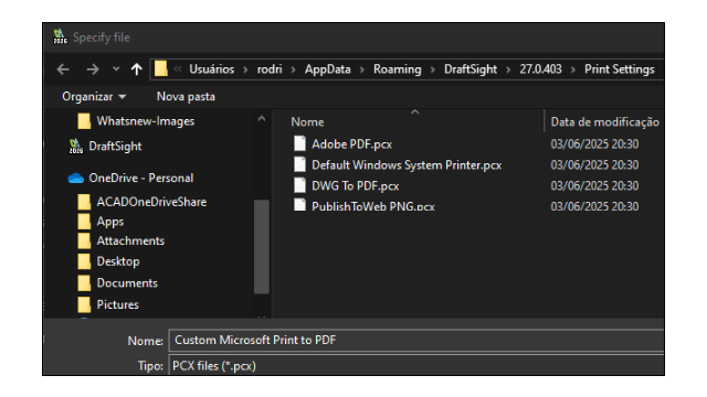

PCX 列印組態檔案 (僅適用於 DraftSight Premium)
DraftSight 支援 .PCX 列印組態檔案,提供類似於其他 CAD 軟體中 .PC3 格式的功能。
您可以輸入 .PC3 檔案,或以 .PCX 格式產生和儲存新列印組態檔案。.PCX 格式可讓您更輕鬆地重複使用及共用列印設定,以在多個列印工作之間維持一致的輸出。如此可確保標準化列印組態,進而改善工作流程效率。
使用 .PCX 列印組態檔案
執行下列動作之一:
  • 在功能區 (「應用程式」功能表) 上,按一下列印 > 列印
  • 在功能表上,按一下檔案 > 列印
  • 在指令視窗中輸入 PRINT
  • 鍵盤捷徑:CTRL+P
