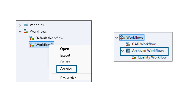

Dans l'outil d'administration de SOLIDWORKS PDM, vous pouvez archiver un flux de travail. Vous ne pouvez pas faire modifier l'état du fichier ou revenir en arrière dans le flux de travail archivé.
Pour archiver un flux de travail, cliquez dessus à l'aide du bouton droit et sélectionnez Archiver. Le flux de travail se déplace ensuite sous le sous-dossier Flux de travail archivés.

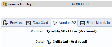

Vous pouvez également voir la balise Archivé dans l'onglet Version du fichier dans la vue de l'explorateur.
Vous pouvez désarchiver le flux de travail ultérieurement si nécessaire.
