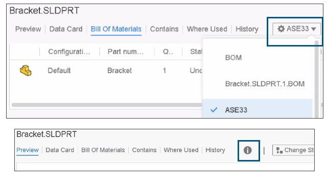

Nomenclature nommée et détails du fichier dans le client Web2
Dans le client SOLIDWORKS PDM Web2, certains onglets ont été mis à jour pour vous permettre d'avoir une meilleure visibilité des informations.
Vous pouvez :
  • Afficher la nomenclature nommée sous les types de nomenclature dans l'onglet Nomenclature du fichier.
  • Cliquer sur  sous Aperçu ou Carte de données pour afficher les informations relatives au fichier.
