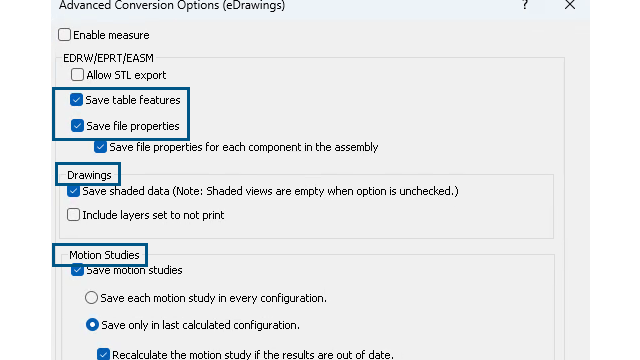

  • Interface utilisateur modifiée pour le format de fichier eDrawings et désormais semblable aux Options du système d'exportation SOLIDWORKS pour une plus grande clarté et une plus grande facilité d'utilisation. Par exemple, les options existantes ont été regroupées en sections et les options suivantes ont été ajoutées :
    • Enregistrer les fonctions de table
    • Enregistrer les propriétés du fichier

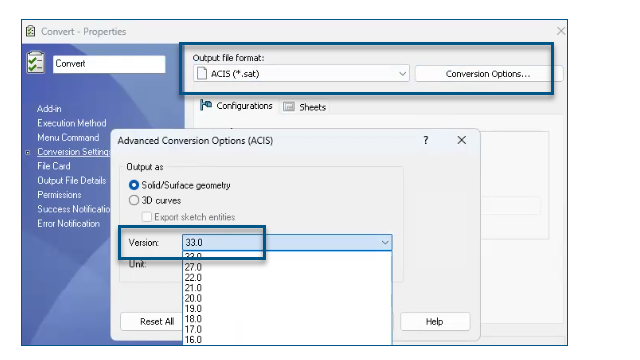

  • Prise en charge des versions supérieures des formats de fichier Parasolid (jusqu'à 35.1) et ACIS (jusqu'à 33.0).
  • Nouvelle option eDrawings Web HTML (*.html) sous Format du fichier de sortie. L'interface utilisateur de la boîte de dialogue Options de conversion avancées pour cette nouvelle option est semblable à celle des options eDrawings (les options ne sont pas modifiables, sauf Activer le mode Mesurer).
